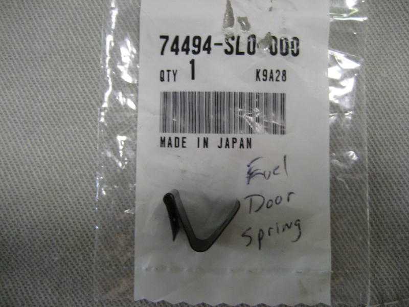

Die ist wohl irgendwann verloren gegangen. Oder mein Lackierer hat sie nicht mehr eingebaut.
Gibt es da ne Teilenummer dafür.
Danke für die Tips.
Werd mich am Wochenende mal drum kümmern.
Dienstag, 18. September 2012, 09:32
NSX ETNr ist:
74494-SLO-000
Vom alten CRX (nicht die vom Targa) gibt es eine Feder, die ist etwas stabiler und passt auch.
Ansonsten kannst Du die Feder auch etwas ankleben, dann verrutscht diese nicht mehr.
Trotzdem kann es vorkommen, das jetzt alles funktioniert und Du beim nächsten Tankstop wieder da stehst und die Klappe nicht selber aufspringt. :)

Habe mir heute nochmals den Tankdenkel vorgenommen. (Meiner klemmte auch manchmal, gerade dann, wenn auch schon mal Leute drumherumstanden.)
Den Tankdeckel (habe ja meine eigene cf Version) habe ich komplett abgebaut und die Klammer von hinten mit doppelseitigem Klebeband und etwas Panzertape am Scharnierrahmen fixiert.
Diese Klammer hat leider keine Nase, an der man sie einklemmen kann, also empfiehlt sich die Klebetechnik, sonst bleibt sie nicht an Ihrem optimalen Platz.
Nach der Montage des Tankdeckels ( bei mir ist jeweils oben und unten eine U-Scheibe unter der Befestigungsbohrung hinterlegt) ist die Tanklappe dann nicht mehr aufgesprungen, obwohl die Feder optimal vorgespannt war.
Grund:
Der Tankdeckel braucht ein 'Alignment' d.h. er kann etwas in alle Richtungen geschoben werden.
Von oben und unten mittig angesetzt und dann weit nach vorne Richtung Fahrertür geschoben hat er die richtige Position, die Klammer hat auch sofort die nötige Kraft, den Deckel fast 90° zu öffen.
Ist in 10 Minuten erledigt. :)
