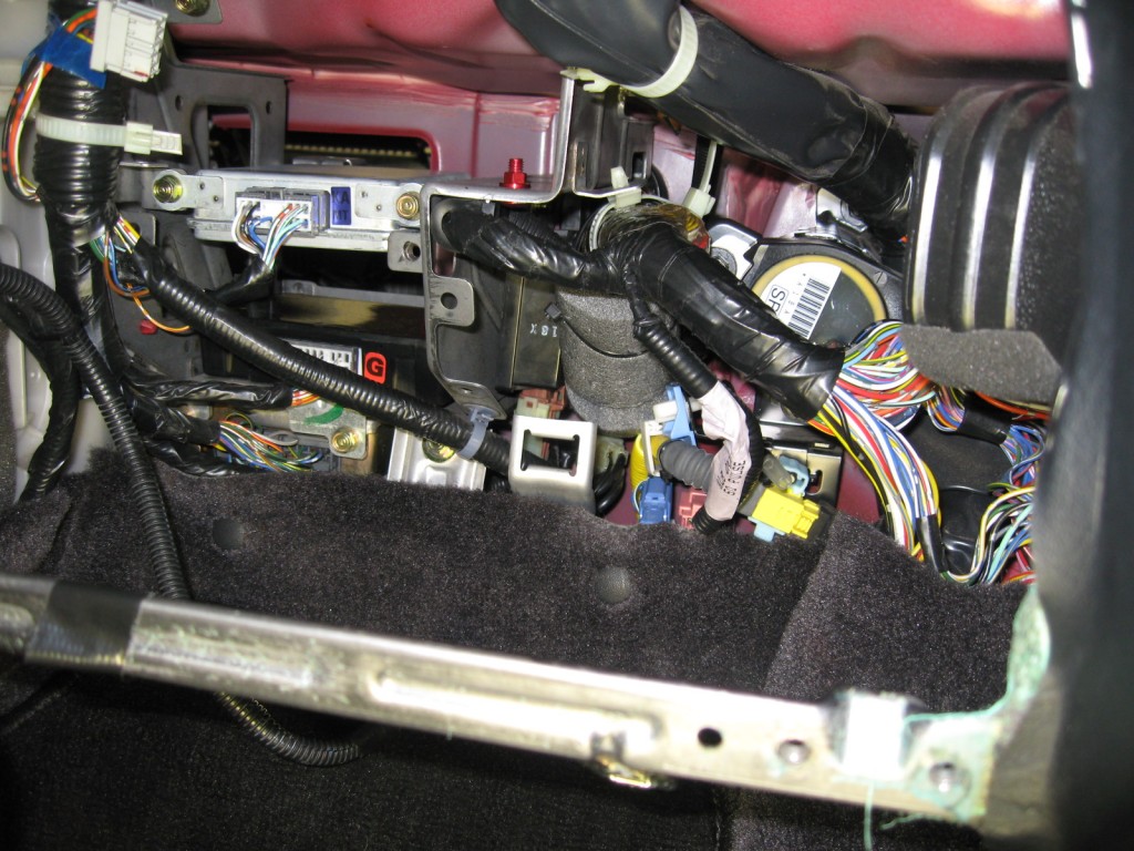

Die Sektion Handschuhfach ist jetzt komplett zerlegt, unglaublich, wie viele Bauteile sich dahinter befinden.
Auch die Schrauberei dort macht nicht wirklich Spass, um das ABS ECU zu entfernen, muß ziemlich viel demontiert werden.
Die meisten Schrauben sind nur mit ziemlich viel Körpereinsatz und Verrenkungen zu lösen, es wurde wirkich jeder Millimeter genutzt.
Das waren gestern weitere 4h an Arbeit und man sieht noch nicht viel, das eigentliche ABS System ist immer noch komplett eingebaut.
Den neuen Kabelbaum habe ich auch etwas modifiziert, das Massekabel wurde verlängert und mit einer vergoldeten Ringöse versehen, denn ich habe mir einen 'guten' Massepunkt ausgemessen, den Schrauben an den Haltern traue ich nicht.
So sieht das ganze ohne Handschuhfach aus, der davor liegende Querduct für die Heizung fehlt auch schon
Das ganze dann ohne ECU
Das ABS ECU ist größer als gedacht, also raus damit, war aber richtig Arbeit
Unglaublich, dass die ganze Elektonik jetzt ganz klein im Modulator verbaut ist, da sieht man dann die 20 Jahre dazwischen.

Hier noch ein BIld von der ganzen Steckerbatterie.
Das wird alles komplett rausfliegen, nur der untere Anschluss mit dem Grün/Rot-Weißen Kabel wird abgetrennt und an den neuen Kabelbaum angelötet

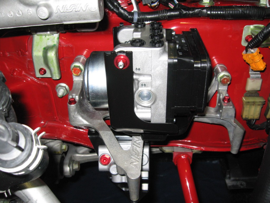

Habe alle Teile vom neuen ABS soweit einmal zusammengebaut und mit meinem Einbauplan verifiziert.
Der neue, zusätzliche PVA Block, das Bremsdruckmindererventil für die HA mit Halter, dadurch hat das neue System 2 Leitungen mehr als das alte.
Der NA2R Modulator mit Halter (Schrauben und Muttern sind die superleichten von Procar)

Erst mal ein Bild vom fertig montierten NSX-R Modulator.
Von der Unterseite aus betrachtet
Beiträge: 3 592
14
Samstag, 28. Januar 2012, 18:43
Provisorischer Einbau der kompletten ABS Einheit, noch ohne Bremsleitungen.
Finde, bisher ist es ganz schön geworden.
Der Unterschied ist schon gigantisch.

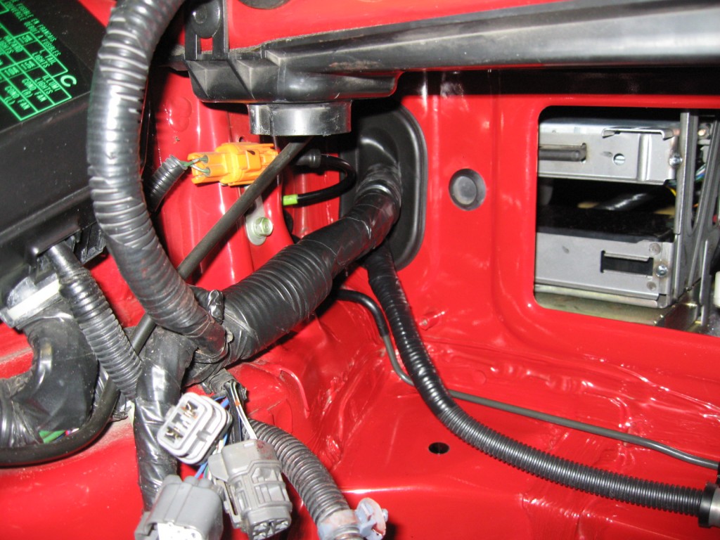

Dann habe ich den neuen ABS Kabelbaum an der Hauptanschlussseite komplettiert, sprich mit dem OEM Stecker des alten ABS Systemes verbunden und abisoliert.
Sieht ziemlich Original aus, das bleibt jetzt so.
Die andere Seite mit den 2 weißen Buchsen gefällt mir noch nicht so, die Kabelanschlüsse will ich noch etwas Zug-entlasten, da die Pins keine Honda-Werksqualität aufweisen und bei der Durchführung zum Innenraum beschädigt werden könnten.
Habe mir extrem hochwertiges Tape bestellt, damit wird alles noch penibel geschützt.
Nächstes Wochenende erfolgt dann der finale Einbau des Kabelbaumes, noch vor dem Einbau des Modulators, da der Kabelbaum hinter dessen Halter teilweise versteckt eingebaut wird.

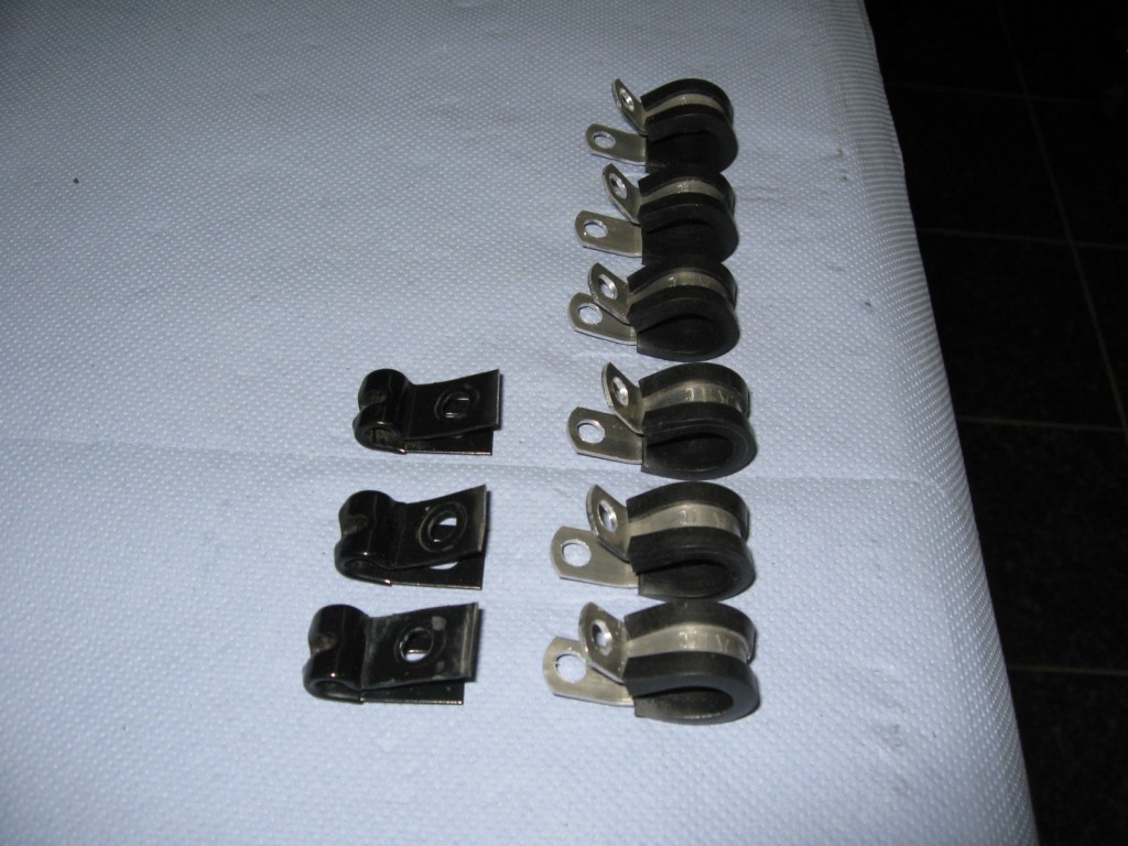

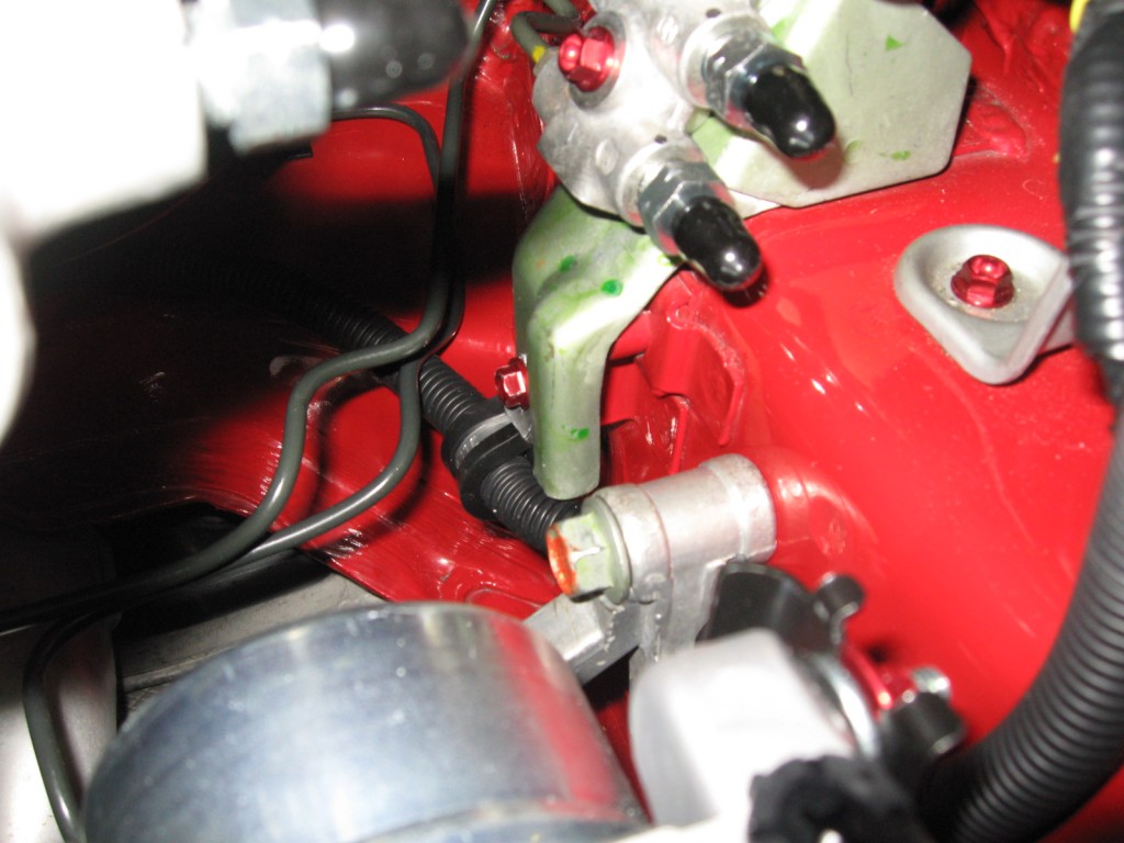

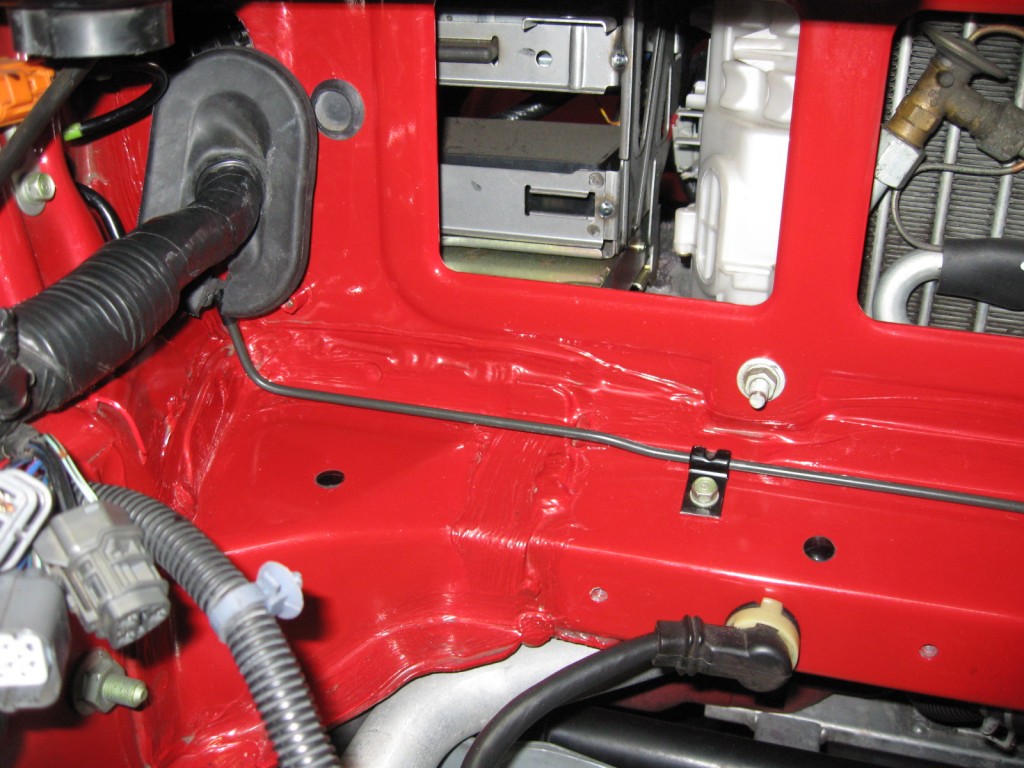

Die Bremsleitungshalter wurden etwas modifiziert (gekürzt), damit die neuen 15mm Edelstahl-Schlauchschellen zum Befestigen des ABS Kabelbaumes mit adaptiert werden können. Die leichten Aluschrauben kommen erst bei der finalen Montage zum Einsatz

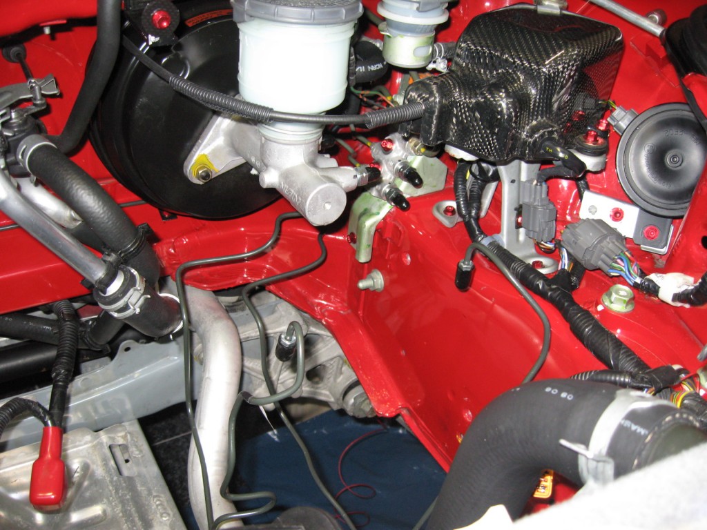

Dann erfolgte noch der Einbau der beiden neuen Hauptbremsleitungen VR+VL.
Zum Schutz des Montagegewindes habe ich spezielle Hutmuttern in M10x1mm besorgt, die sind einfach genial.
Kommen von Shimano, also Fahrradzubehör. :-]
Die alten Bremsleitungen haben auch alle diesen Schutz bekommen.

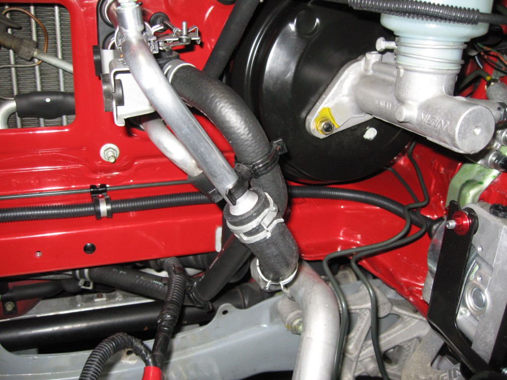

Der Einbau der Hauptbremsleitung VL zum Radkasten war extrem schwierig, da in dieser Sektion viele Leitungen liegen und extremst wenig Platz ist.
Normalerweise fast nicht machbar, aber irgendwie habe ich es mit der Verwindungstechnik einer Schlange dann doch hinbekommen. :-]
Die neue Leitung sitzt jetzt perfekt, bin zufrieden.
Zur Montage der beiden Bremsleitungen mußte die ABS Modulatoreinheit wieder komplett entfernt werden, da sonst garnichts geht.
Beide Leitungen liegen jetzt in Position, hinten rechts im Bild kann man in etwa erahnen, wie eng es da zugeht.
Dagegen war das Verlegen der Hauptleitung Beifahrerseite fast schon einfach, obwohl diese auch nur mit spezieller Einführtechnik zu bewerkstelligen ist, um an den ganzen Kühlschläuchen etc vorbeizukommen.
Die Leitung muß kontaktfrei zum Chassis verlegt werden, das ist mir aber auch gelungen.
Beiträge: 3 592
17
Sonntag, 5. Februar 2012, 08:32
Update: 05.03.2012
weitere 8 Stunden Arbeit
Der ABS Kabelbaum liegt jetzt an seiner richtigen Position.
Leider ist er ca 20 cm zu kurz, jeweils 10 cm mehr Länge für den Innenraum und für die Modulatorseite wären besser gewesen, so muß man zaubern,
um einen perfekten Einbau hinzubekommen.
Leider habe ich das zu spät gemerkt, da sich das Problem beim provisorischen Einbau nicht so deutlich dargestellt hat.
Der ursprünglich vom ABS Steuergerät genutzte Platz wäre perfekt gewesen, die Kabel waren alle schon trotz extrem schwierigen
Bedingungen dorthin verlegt (hinter dem Rahmen vorbei ), aber dann war am Modulator vorne nicht mehr genug Kabel vorhanden.
Letztendlich ist der ABS Kabelbaum im Innenraum jetzt komplett fertig verlegt, das Massekabel hat seinen Platz gefunden und noch eine Zugentlastung bekommen.

Im Vorderbau ist der Kabelbaum auch verlegt, auch die Gummidichtung am Chassis sitzt auch wieder an der richtigen Stelle.
Heute gilt es, die finale Postion des Kabelbaumes am ABS Modulator zu finden, hierfür muß der Gußträger noch etwas modifiziert werden, da ich das ABS Kabel
hinter dem Träger versteckt einbauen will, um weitere cm zu sparen.
