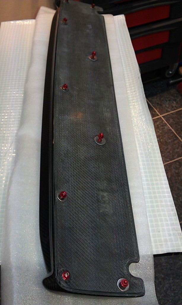

1 390
Donnerstag, 8. Januar 2015, 03:18
Das neueste Procar cf Teil
NSX-R cf diffusor (passt nur an die 02+ rear valence)
Ein sehr schwierig zu bauendes Spezialteil.....mehr dazu in den nächsten Wochen.

Das Produktionsmodell (1.050 Euro) erkennt man an der Montagefläche mit dem noch sichtbaren Honda Logo: (wie beim JDM R Teil)
Übrigens hatte ich die letzten Jahre den Diffusor mit nur 5 Schrauben befestigt, wobei 9 Montagepunkte in jedem Diffusor vorgesehen sind.
Das Teil liegt dann außen zwar sauber an, aber innen kann sich in Teilbereichen die Luft zwischen Valence und Diffusor sammeln, was aerodynamisch ungünstig und ungewollt ist.
Ich habe das jetzt erst herausgefunden und auch festgestellt, dass durch jede Schraube im Diffusor auch die valence insgesamt stabiler wird, das sollte man wirklich mal ausprobieren.
Übrigens wiegt das JDM Honda NSX-R Serienteil (Plastik) knapp 2 kg.

Da in meiner rear valence schon alle Montagelöcher vorgebohrt sind und nicht mehr plaziert werden müssen, habe ich mich für eingeklebte Alu-Gewinde-Stehbolzen entschieden, VA Unterlegscheiben und rot eloxierten Duraluminium Muttern für die hintere Montagereihe(5x), vorne tun es 4x Duraluminium Schrauben.
Ist zwar die teuere Lösung, aber Du kennst mich ja.....am NSX wird nicht gespart.

Übrigens, so sieht der JDM NSX-R diffusor aus aus grauem ABS Plastik.
Hatte mehrere krachneue da aus Japan.......zwecks Formenbau. :D
