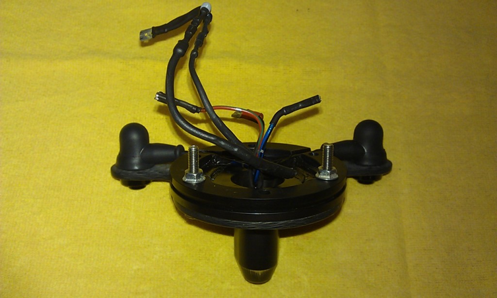

habe jetzt am Wochenende einige Stunden verbraten, damit der erste Tempomatkit für einen Kunden aus der Schweiz so langsam Formen annimmt.
Ich habe einige neue Ideen einfließen lassen, die Kabel für die Ansteuerung werden allesamt von außen nicht mehr sichtbar sein.
Hier ein paar Impressionen....

Habe einige Anfrage bezgl des CC Kits (Tempomatenumbau) bekommen.
Preise hierfür muß ich noch exakt kalkulieren, ich plane im Januar mit der Produktion 5 weiterer Sätze für den Weltmarkt.
Montageanleitungen wiirds auch ganz neu geben, aber da der Kit schon einbaufertig vormontiert ist, wird die Sache recht einfach.

Die Arbeiten der letzen Wochen
Spezialanfertigung Tempomat-Ansteuerung in Verbindung mit Schnellverschluß (quick release) Lenkradnabe
(neuer Kabelbaum mit OEM Honda Kabel und Stecker)
Kit ist soweit einbaufertig, es fehlen nur noch ein paar Spezialschräubchen.

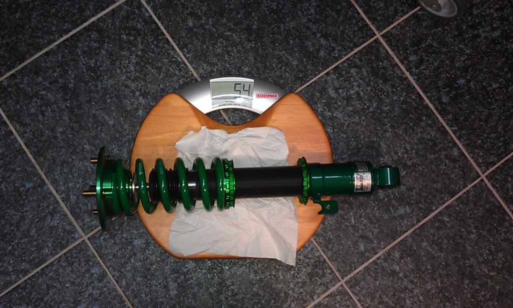

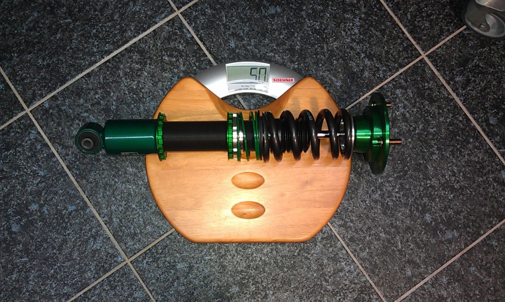

Für einen Kunden aus USA baue ich ein TEIN Monoflex um......es wird gewichtsmäßig abgespeckt mit High End Rennsportfedern und selbstproduzierten Procar Federtellern.
Originalgewicht:
VA: 5,4 kg
HA 5,9 kg
Gesamt: 22,6 kg
Procar Version:
VA: 4,5 kg
HA 5 kg
Gesamt: 19 kg
Gewichtsersparnis nach dem ersten Anlauf: 3,6 kg ungefederte Masse = 16 % weniger.
Ist aber noch nicht das Ende der Fahnenstange.
Leider muß ziemlich viel im Detail umgebaut werden, also entsprechend aufwendig.

TEIN Monoflex HA Original (5,9kg)
Procar/TEIN VA (4,5kg)
Procar/TEIN HA (5kg)

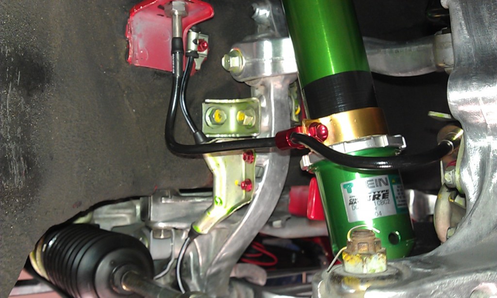

oh Mann Detlev, wo soll das hinführen? irgendwann werde ich vor Scham im Boden versinken, wenn ich unter meinen NSX schaue. Deiner sieht unten ja aus, als käme er gerade aus der Endkontrolle in der Fabrik und hätte erst 50 m auf dem Tacho... ;(
354
Dienstag, 8. Januar 2013, 18:39
Rainer, dass stimmt fast. :)
Das waren jetzt ca 50 Stunden Arbeitszeit über die letzten Wochen, aber es hat sich gelohnt.
Ist alles auf dem neuesten Stand, auch die Bremse ist wieder komplett frisch.
Lager und Gummis sehen auch nach 20 Jahren noch aus wie neu, richtige Pflege ist wirklich alles.
Honda hat das Ding für die Ewigkeit gebaut, da kommt nichts besseres nach, glaubs mir.
Immer mehr liebe ich mein filigranes TEIN RE Fahrwerk, dass mit knapp über 10 kg Gesamtgewicht für alles das leichteste NSX Fahrwerk weltweit ist.
Am Monoflex wiegt eine HA Feder fast schon mehr als eine komplette Einheit bei mir.
Schade, dass sowas nicht mehr gebaut wird.
Ganz besonders stolz bin ich aber auf den Tempomatenkit, manchmal wenn ich so am zockeln auf der Autobahn bin, hatte ich ihn schon vermisst, die letzten Jahre.
180g Mehrgewicht kann ich auch gut verkraften.
Als nächstes Projekt steht jetzt noch ein Drainagesystem für die Klimaanlage auf dem Programm, dann bleibt auch der Garagenboden schön trocken. :)
