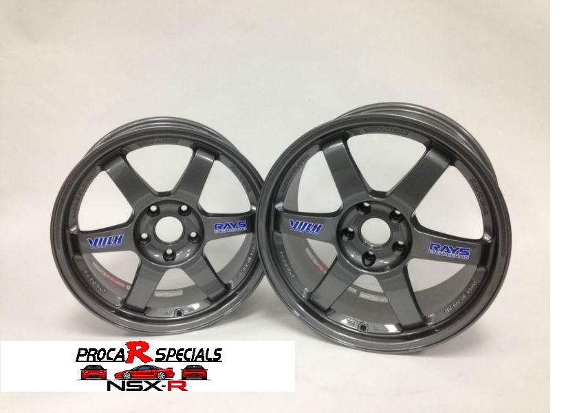

Als letzter Knaller aus Japan kommt noch ein krachneuer VOLK TE37 Radsatz in gunmetall.
Honda hatte beim NA2 NSX-R diese geile Farbe auch als Felgenoption im Prospekt, denn nicht jeder mag weiß. :)
Der Radsatz in 7.5x17 und 9.5x18 (VOLK JDM wheel spec) mit ET von jeweils 40mm sollte Ende Januar 2015 bei mir eintreffen.
Mit Nabenabdeckungen, Ventilen und allem von VOLK was gut und teuer ist.
Es ist der letzte neue TE37 Radsatz weltweit.
1 371
