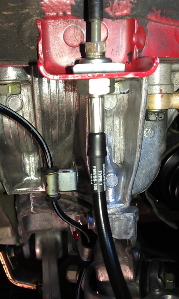

Gestern sind endlich die neuen Goodridge Stahlflex Bremsleitungen eingetroffen.
Man sollte unbedingt darauf achten, dass diese Bremsleitungen auch ausreichend lang sind.
Bisher gab es bei Goodridge hier in D nur eine Version zu kaufen, und diese hatte leider nur die Länge der NA1 OEM Bremschläuche, also ist nur geeignet für 282mm Scheiben.
Für alle NA2 Bremsanlagen incl. NSX-R und auch für die 330mm Anlagen empfehle ich dringend den Einbau der längeren Version.
Am extremsten ist die Beanspruchung bei Verwendung von Originalfahrwerken (auch das NSX-R Fahrwerk fällt darunter) wegen den sehr langen Federwegen.
Bei Tieferlegungsfahrwerken wird diese Beanspruchung zwar etwas minimiert, es kann aber gerade bei der hinteren Anlage zu Schäden an den Schläuchen kommen, da diese direkt hinter der Anschraubfläche zur festen Bremsleitung sehr stark geknickt werden.
Mit der Zeit können diese Leitungen am Adapter undicht werden oder schlimmstenfalls auch abreißen.

So sollte eine korrekte Bremsleitungsverbindung aussehen.
Grundsätzlich verkaufe ich jetzt nur noch die längere Version.

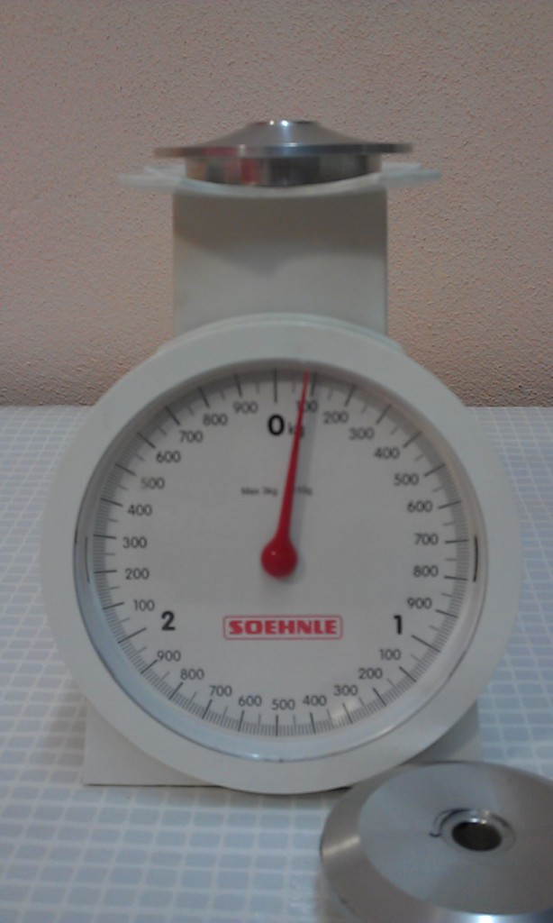

Zur Zeit steht jedes Bauteil auf dem Prüfstand, wird vermessen und gewogen und eventuell optimiert.
Final wird es eine 100 kg/90 kg Abstimmung geben, die richtigen Federn und sonstige kleine Spezialteile sind in Bestellung bzw. Produktion.
Die Bilstein Original Federhalter unter dem oberen Dome sind aus Alu und wiegen 160g, also 640g rundum an Gewicht.
Die von Procar gefertigte cnc Version wiegt 80g, also 320g im Gesamten
Gewichtsersparnis: 320g an ungefederter Masse

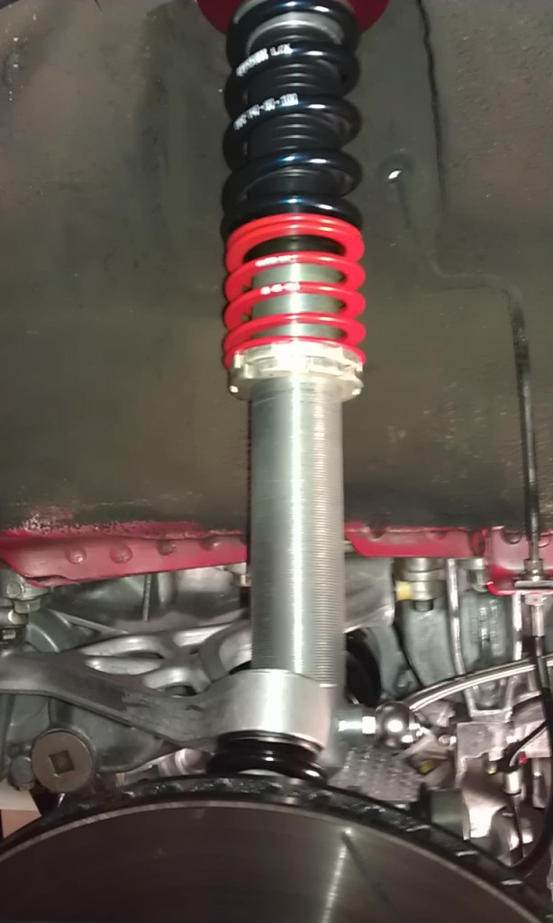

Beim Testeinbau bin ich mittlerweile bei der HA angekommen.
Aber ohne die Federn mit den richtigen Federraten macht eine Höhenabstimmung noch keinen Sinn.
Soweit passen tut es aber schon mal, Einbau ist easy, obwohl die Dämpfer hinten 30mm länger sind als beim RE
Bilstein HA Detail:

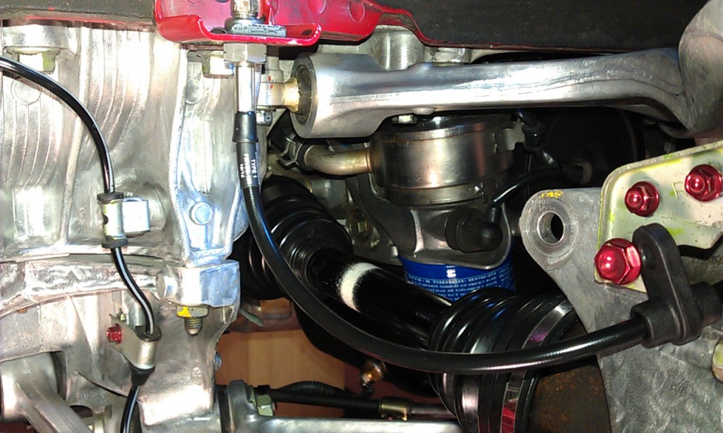

Goodridge hat es geschafft, mir wieder die falschen Bremsleitungen zu schicken.
Länge passt jetzt, leider sind die Halter an der VA in der verkehrten Reihenfolge plaziert.
Nach dem Anschraubpunkt zur Karosserieseite sollte der schwarze Halter kommen, der wird am Stoßdämpfer befestigt
Dieser Halter hat etwas Spiel im Durchmesser, da kann der Bremsschlauch dann Lenkbewegung und Dämpfung ausgleichen.
Danach kommt erst der verzinkte zweite Halter, der die Bremsleitung am Achsschenkel fixiert.
Dieser umschließt die Stahlflexleitung recht fest, also eine Zugentlastung zum Bremssattel hin.
Ist Goodridge noch nie aufgefallen, dass diese Halter bei all Ihren NSX Bremsschläuchen falsch montiert sind.
Ich gebe solange keine Ruhe, bis das alles 100% ist.

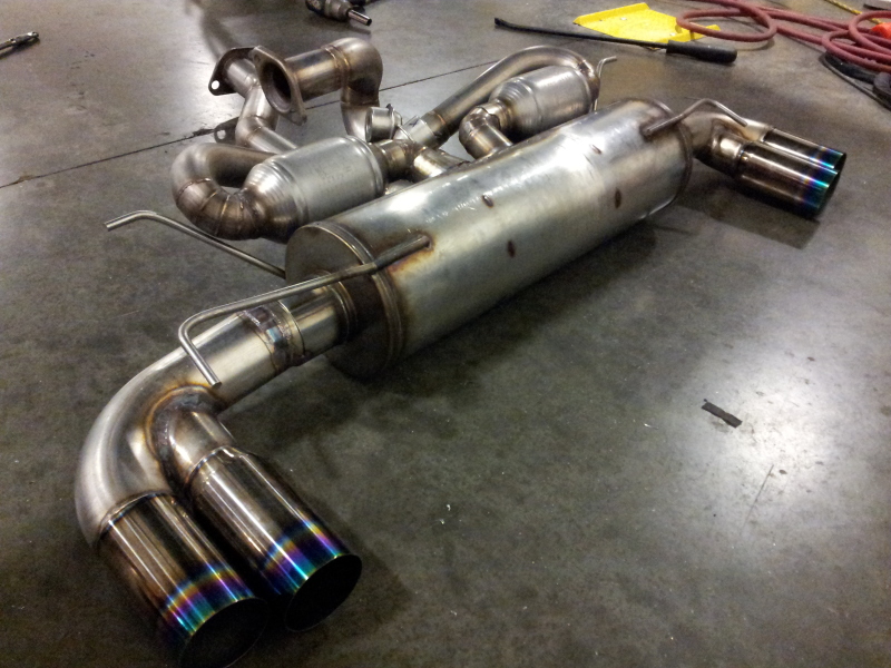

Eines meiner Lieblingsbilder.
Japanische Ingenieurskunst at its best
Leichtbau, sehr filigran und hochfest.
Nach wie vor State of the Art.
Von den NSX Spezialisten wird dieser Auspuff als der beste NSX Auspuff ausgewiesen.
Leise im Stand, kein Dröhnen und superleicht, leider auch sehr hochpreisig.
Fujitsubo Super Ti
Habe gestern einen bestellt für einen englischen Kunden.
Schade, dass ich dieses Teil nicht testen kann.
Soll besser klingen als der GTLW obenrum und leiser untenrum bei weniger Gewicht.
Läuft blau an.......wie ich gestern, als ich die Summe nach Japan überwiesen habe.

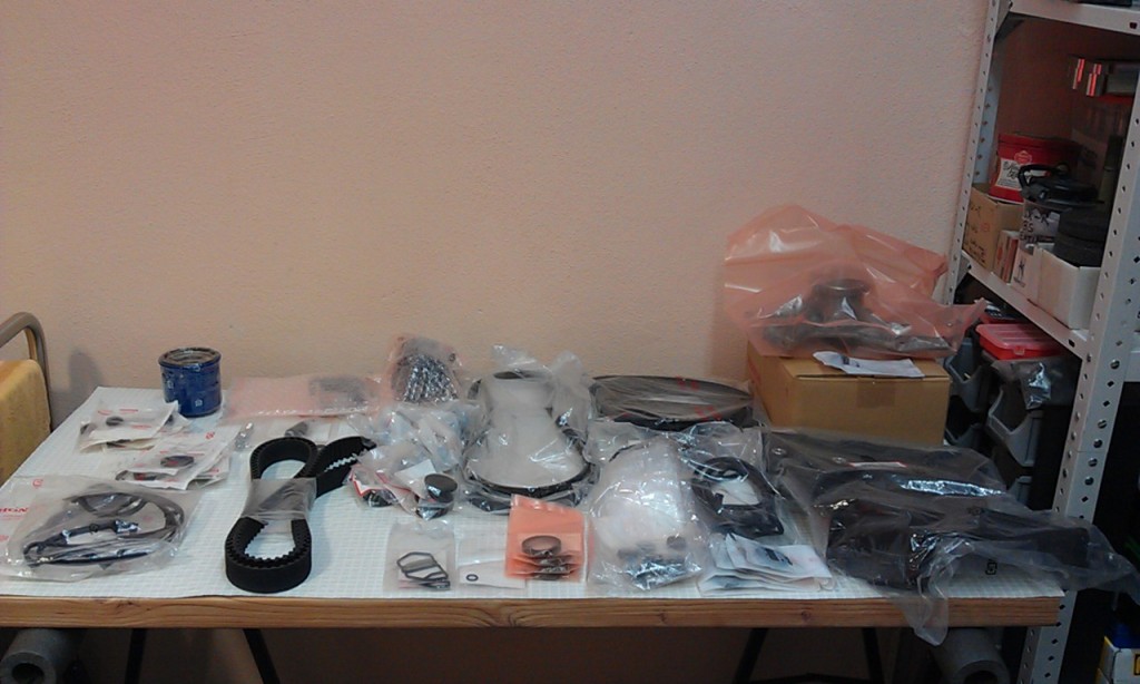

Heute mittag werde ich ein paar große Kisten mit Serviceteilen aus Japan beim Zoll abholen.
Bitte checkt Eure eMails mit den entsprechenden Benachrichtigungen.
Teile gehen am Freitag in den Versand, vorher habe ich leider keine Zeit.
Kleiner Auszug
O-Ring (8.8x1.9)
O-Ring Gehäuse Ölmessstab
GASKET B, Head cover
Dichtungen Zündkerzen
NGK spark plugs
NGK Zündkerzen
Gasket Cylinder Head Cover
VDD (Ventildeckeldichtungen)
WASHER Head Cover
VDD Befestigung Dichtungen
Rubber Head cover seal
Dichtungen Nockenwellen
Oil seal (29x43x8.)
Simmerringe Nockenwellen
Filter assy Spool valve
Dichtung Vtec Steuerventile
Timing Belt
Zahnriemen
Wasserpumpenkit
waterpump assy
cover timing belt
grommet timing belt cover
Spannrollenkit
adjuster, timing belt
spring, timing belt adjuster
bolt, special tb adjuster
rubber, tb adjuster
Belt alternator
Keilriemen Lichtmaschine
belt compressor AC
Keilriemen Klimakompressor
Gasket oil pan
Ölwannendichtung
Set, fuel STRN
Benzinfilter
etc.
Alle Teile sind zukünftig 1x an Lager und sofort lieferbar.

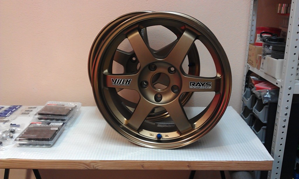

Nach reiflicher Überlegung habe ich mich entschlossen, nur noch meine Lieblingsfelgen anzubieten, und die kommen aus Japan.
Von der Verarbeitung und dem geringen Gewicht ist VOLK / Rays erste Wahl und nicht zu toppen.
Meine Favoriten sind die: VOLK TE 37
Leider sind diese Felgen in der NSX VA Größe 7.5x17 ET40 nicht mehr auf dem Weltmarkt zu bekommen, aber ich habe in Japan noch Restbestände aufgekauft.
Die ersten beiden Felgen sind eingetroffen.........weitere werden folgen.
Krachneu und somit echt Raritäten.
Für den Procar NSX baue ich mir einen komplett neuen Satz in 17 Zoll in ccw (championship white) auf.
Weitere VOLK TE 37 Radsätze werden in den nächsten Monaten eintreffen, aber dazu später mehr.....sind saugeile Farben dabei.

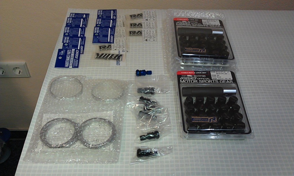

Auch habe ich mir ein paar nette Spare Parts bei Rays gekauft.
Duraluminium Ventile
Aufkleber
Zentrierringe
Duraluminium Radmuttern mit Spezialmutter zur Sicherung etc
alles in dezentem schwarz

Entbranded und vorbereitet für die neue Lackierung in ccw.
Gar nicht so einfach, die Aufkleber zu entfernen.
Gewicht der TE37
VA 7,2 kg
HA 7,9 kg
Damit mein leichtester Felgensatz, insgesamt 1,4 kg weniger als der NSX-R Felgensatz.

Fahrwerksentwicklung ist eine langwierige Sache, habe jetzt schon sehr viele Stunden verbraten.
Das Bilstein K4 ist nun endlich mit den richtigen Federn ausgerüstet, (Danke an H&R für die Unterstützung) hat die passenden, auch längeabgestimmten Anschlagspuffer bekommen und die Basiseinstellung für die Fahrzeughöhe wurde durch diverse Berechnungen schon mal voreingestellt.
An Federweg steht unter Berücksichtigung der spezifischen Achslast an der VA ca. 45mm, an der HA ca. 65mm zur Verfügung, das ist recht viel.

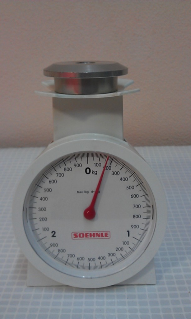

Die Staubschutzbälge sind nicht montiert, ohne diese kann man den Hub der Kolbenstange in eingebautem Zustand besser vermessen und die Theorie mit der Praxis vergleichen.
Der Anschlagspuffer wird mir zeigen, wie tief die Kolbenstange mit dem Eigengewicht des NSX einfedert und was dann noch an tatsächlichem Restfederweg vorhanden ist.
Ich bin mir sicher, dass da etwas ganz besonderes entsteht, gibt es ja auch so nicht zu kaufen.
Rein optisch gefällt mir das ganze schon mal richtig gut, später werden die Dämpfer noch auf Hochglanz poliert und das Gekritzel kommt auch noch weg.
