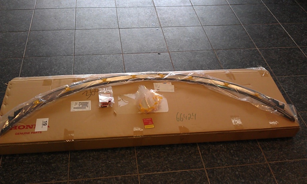

Letzten Donnerstag sind restlichen Teile zum Tausch der Frontscheibe aus Japan angekommen.
Habe mir zusätzlich noch die untere Plastikabdeckung neu dazubestellt, da die alte Leiste ein paar kleine Kratzer aufweist.
Wenn neu, dann auch wirklich alles.
Diese Leiste ist erstaunlicherweise komplett mit den 8 gelben Clipsen gekommen, die man ansonsten separat bestellen muß.
Da diese einzeln sehr teuer sind, kann man sich also lieber gleich die komplette Leiste bestellen.
Habe nun einen kompletten Satz dieser Clipse extra auf Lager.

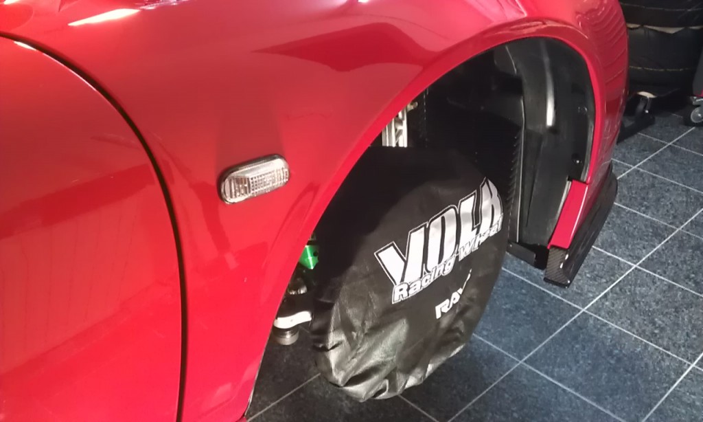

Der erste, ganz kleine Wintermod ist ausgeführt.
Die Blinkergläser sind getauscht, ich finde, dass der NSX jetzt wesentlich jünger aussieht.
Alles supereasy umgebaut, es geht halt nichts über OEM Passgenauigkeit (kein eBay Mist)

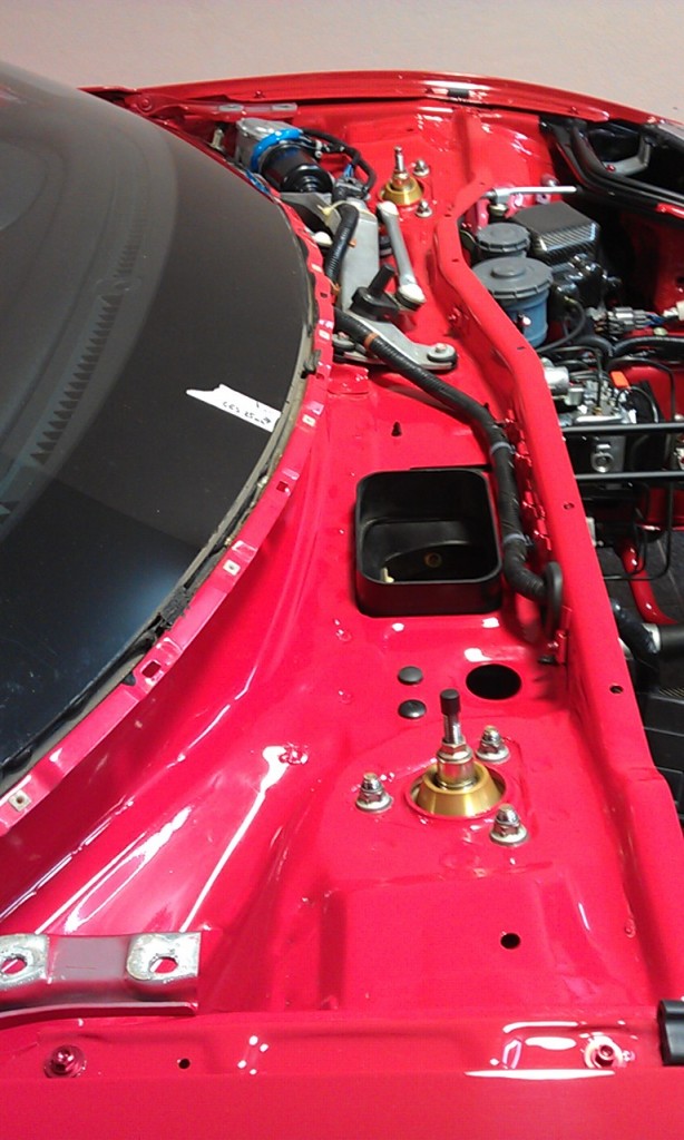

Gestern weitere 3 Stunden am Projekt neue Frontscheibe gearbeitet, nun ist alles für den Glaspeziaisten vorbereitet.
Insgesamt 7 Stunden verbraten, nur für den Ausbau.

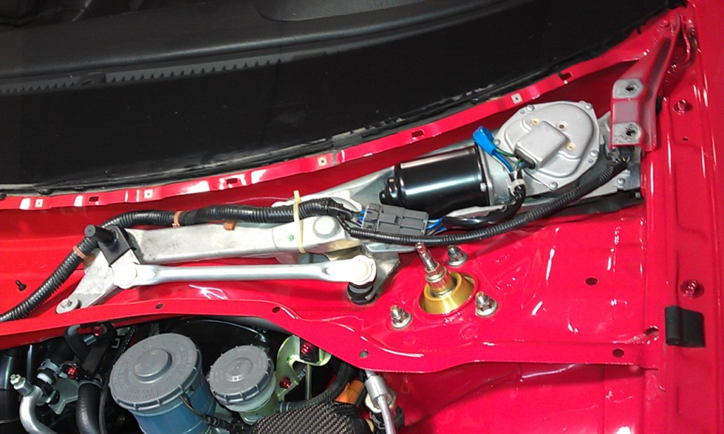

So sieht es im Bereich der vorderen Dome unter der Plastikbdeckung aus.
Die Scheibenwischerregeleinheit ist rießig und schwer, da werde ich mir mal Gedanken machen, ob das nicht leichter geht.
