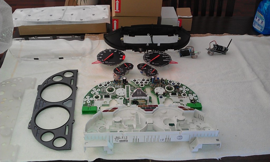

Desweiteren habe ich angefangen, eine neue NSX-R NA2 Tachoeinheit aufzubauen, alles passend für den NA1.
Extra dazugekommen ist die cf Visorblende, die roten Instrumentenringe vom NA2R und teilweise die kleinen Anzeigegläser vom alten NA1, alles in einer individuellen Einheit kombiniert. :)
Sollen ja alle Funktionen wieder sichtbar sein.
Das einzige, was wegfällt, ist die Tempomatenanzeige im km/h Tacho.
Diese Einheit bekomme ich nach der Saison ein weiteres Mal auf den Tisch, dann wird die sehr aufwendige Schaltpunktanzeige eingebaut.

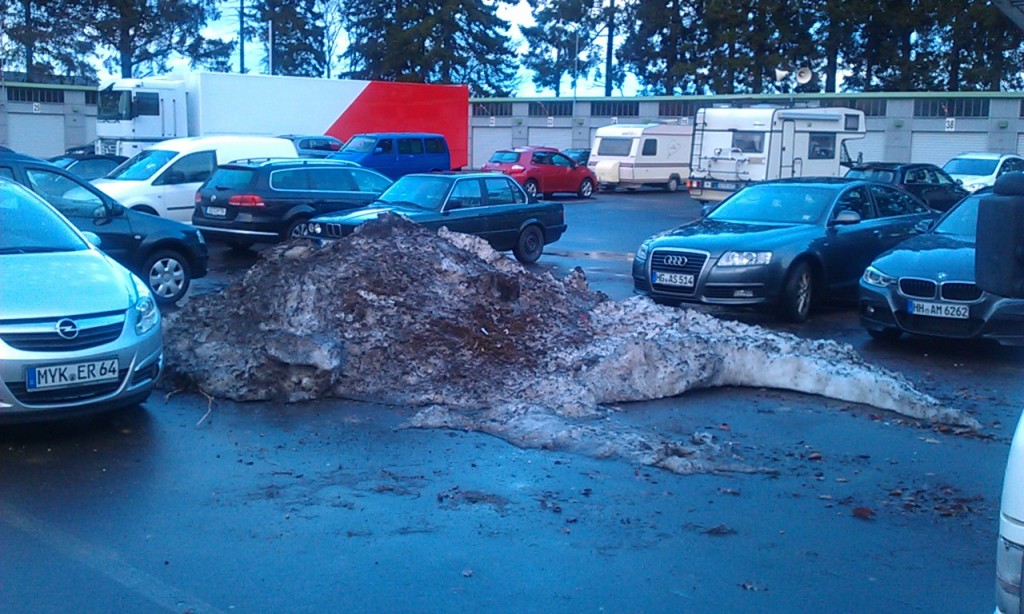

Habe am Samstag am Ring mal etwas fremdgeschaut, hier einige Eindrücke.

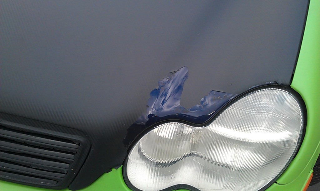

Das Schneemonster ist tot.

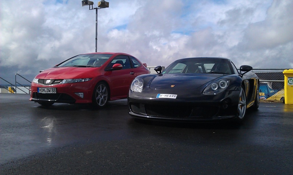

Die Schöne und das Biest :)
Für den Carrera GT gibt es nächstes Jahr ein paar Carbonteile von mir.

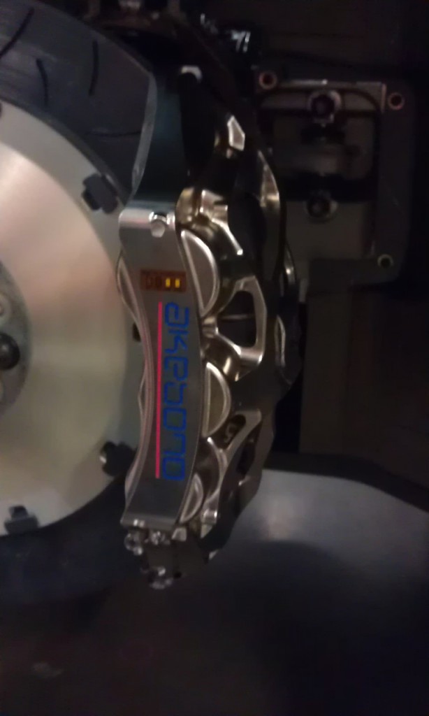

Akebono ist nicht nur ein ehemaliger japanischer Sumoringer, sondern auch ein japanischer Hersteller wunderschöner Bremssättel.
Da werfe ich jede AP, Bremso oder sonstwas in den Müll für......

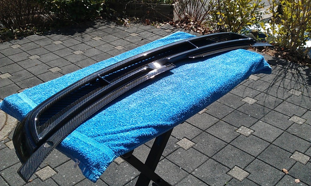

cf RWG (hinteres Lüftungsgitter) habe ich auch wieder 1 Teil auf Lager, falls das jemand gerne hätte.......melden :)

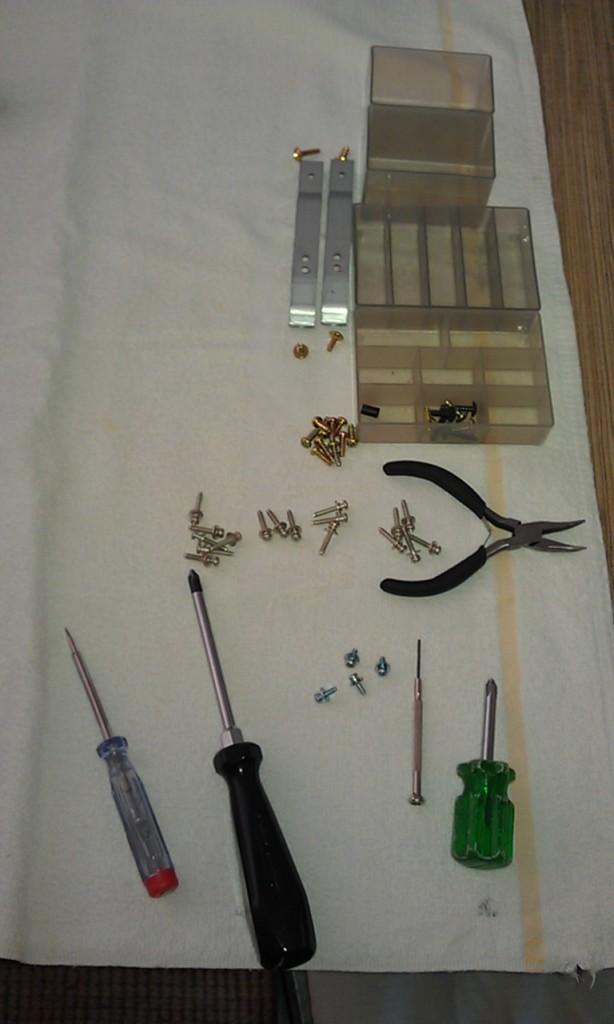

Der NSX-R Tachoumbau im Kundenauftrag ist jetzt auch fertig.
Alles schön mit viel Liebe zusammengebaut, diese Teile kosten ja auch richtig viel Geld.
Ist insgesamt der 12te Tacho weltweit, den ich jetzt konvertiert habe, aber für Deutschland ist es erst der zweite Umbau.
Mein Tacho läuft mittlerweile schon 7 Jahre problemlos, wie schnell doch die Zeit vergeht.
Bereut habe ich diesen Umbau nie,manchmal geht eben nichts über JDM. :)
Die Tachoanzeige kann elektronisch einjustiert werden, je nach statischem Halbmesser.

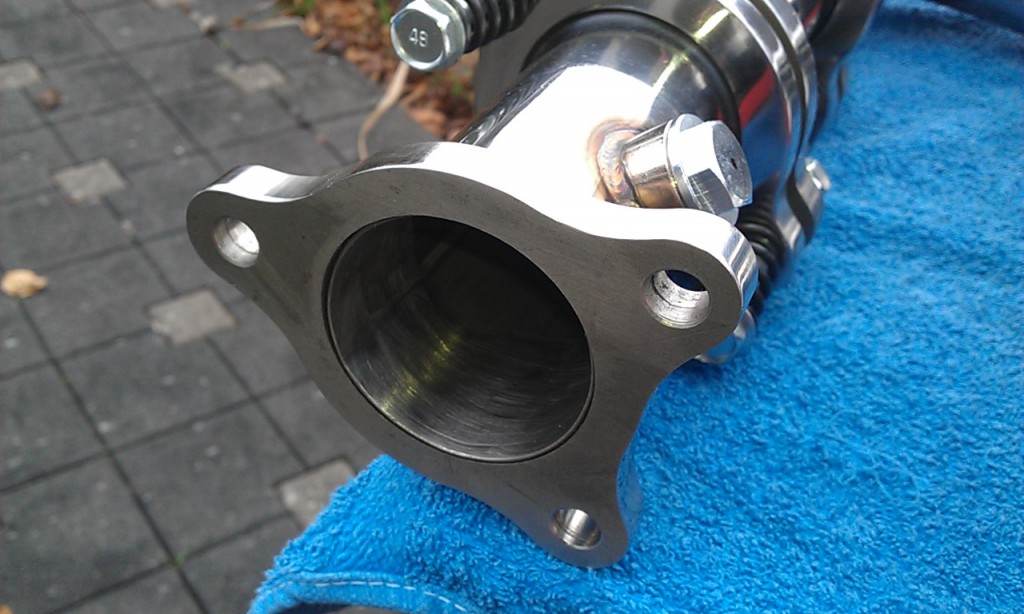

weitere Procar NA1 Fächerkrümmer sind jetzt wieder versandfertig.
Anbei ein paar Impressionen, bevor sie verpackt werden.
Insgesamt werden noch 5 weitere bis Ende des Jahres produziert werden.
Was soll das Teil bitte kosten?
Dieser Beitrag wurde bereits 1 mal editiert, zuletzt von »PIT« (19. April 2013, 10:43)
GREG NSX
Beiträge: 154
Registrierungsdatum: 17. März 2010
509
Freitag, 19. April 2013, 17:21

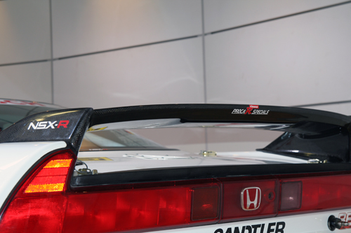

PIT,
mit dem NSX-R Flügel (Procar) kommt das cf RWG Gitter noch besser zur Geltung.
Greg
510
Freitag, 19. April 2013, 19:23
cf RWG
900 Euro + Versand

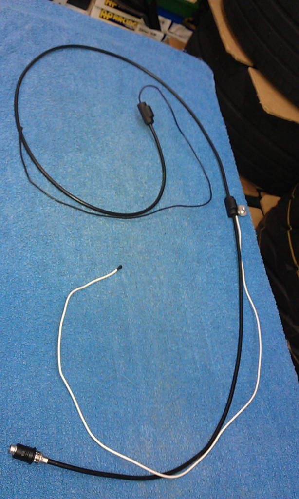

Der Antennenverstärker ist eingebaut, natürlich am OEM Kabelbaum mit Originalsteckern angeschlossen.
Massepunkte gibts auch reichlich in dieser Baugruppe links hinten im Kofferraum, alles easy.
Idealerweise sitzt in unmittelbarer Nähe auch ein großer Blindstopfen, durch den das Antennenkabel in den inneren Kotflügelbereich geführt und dann am Stoßfängerträger entlang sauber verlegt werden kann.
Die Anlage besitzt ein FM und ein AM Kabel, das AM wollte ich weglassen.
Ob das irgendwie doch noch integriert werden muß, damit das Gesamtpaket funktioniert, muß ich noch testen.

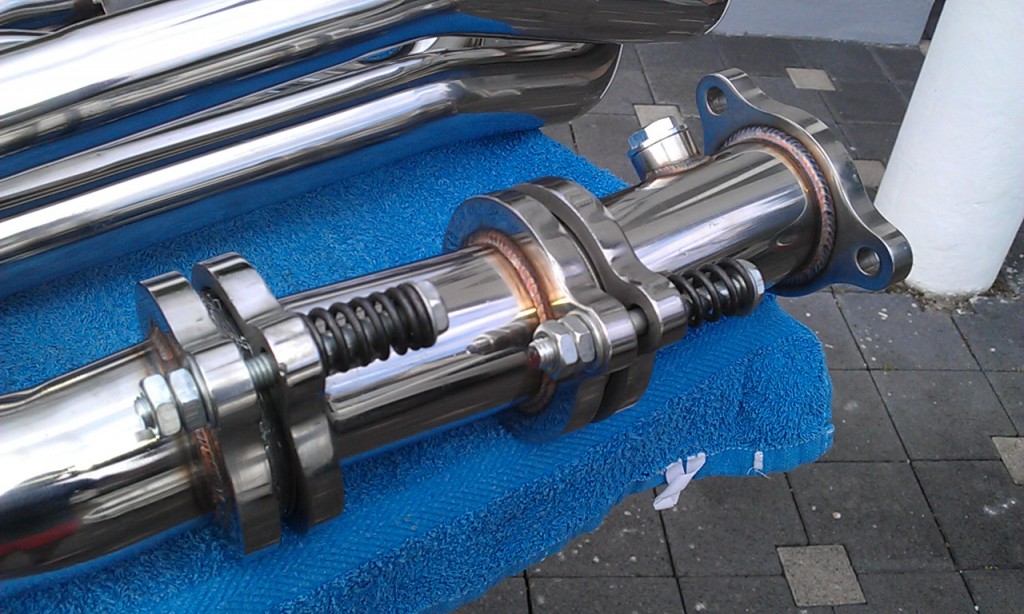

Sieht ja voll heiß aus 8) was für eine Auspuffanlage passt da sinnvollerweise dran? Würde der Fächerkrümmer auch mit der original Auspuffanlage Sinn machen?
513
Samstag, 20. April 2013, 09:41
Beim NSX NA1 91-96 macht der Einbau eines Fächerkrümmers immer Sinn, da der OEM Gußkrümmer bleischwer ist und zudem noch leistungsmäßig sehr restriktiv.
An den Zuführrohren zum Kat beträgt der Rohraussendurchmesser beidseitig 50,7mm, der Innendurchmesser am vorderen Krümmer nur 44mm und hinten lediglich 37,7mm.
Das ist definitiv zu wenig und leistungsmindernd.

Und was kostet der Fächerkrümmer? wie ist es denn mit dem Einbau, kann man das selbst machen bzw. kommt man da gut ran? Wenn nicht, was muss mann für den Einbau zusätzlich investieren?
Zum Schluss noch die Frage welche Auspuffanlage passt da am besten dazu und wie ist das mt dem TÜV?
VG
Martin
516
Donnerstag, 25. April 2013, 07:38
Der Fächerkrümmer liegt bei 2.000 Euro......ist z.Zt. noch 1x auf Lager.
Mit etwas Geschick kann man das selber machen, man braucht allerdings eine Bühne....alles andere ist eine Quälerei.
Einbauzeit: ca 1 Tag
Den Preis mußt Du mit Deiner Werkstatt verhandeln.....oder mit Dir :)
Am besten passen dazu meine 100 Zeller Kats und die Taitec GTLW, da kann man nichts falsch machen.
TüV Gutachten gibts keines, aber mit den Silencern ist der Auspuff leise.
Ich empfehle zusätzlich die cf Airbox mit dem großen Luftfilter, den offenen Ansaugtrichter und das MUGEN ECU.
Dann hat man maximale Power, ohne am Motor auch nur eine Schraube geöffnet zu haben, also auch keine Laufleistungsreduzierung.

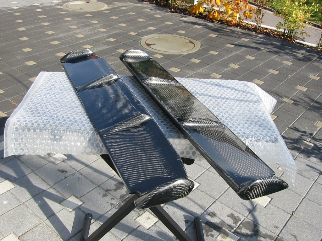

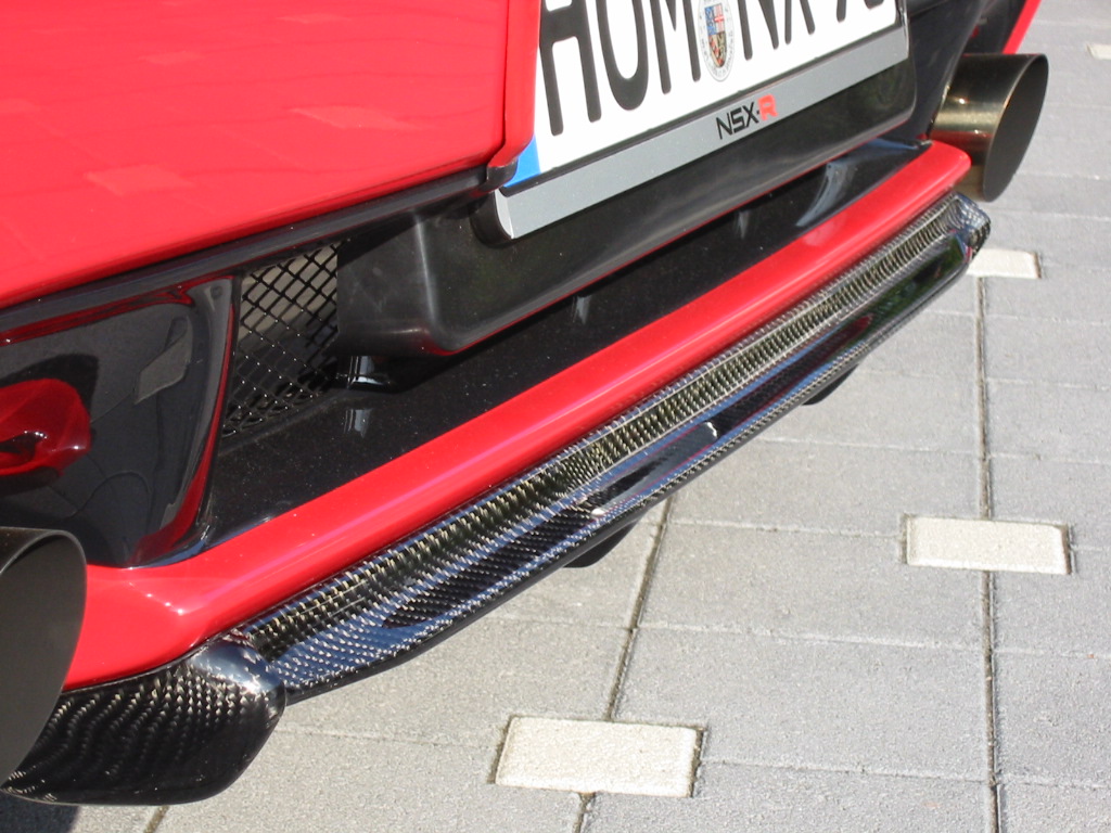

weitere cf Teile werden bis nächste Woche produziert sein:
2x NSX-R cf diffusor (für 02+ Heckschürze)
2x NSX-R cf deck lid spoiler (kleiner Spoiler, der auf den Kofferraumdeckel geklebt wird)
1x cf Außenspiegel
kleiner Kofferraumdeckelspoiler ist links auf dem Bild
War so auch zur Erhöhung des Topspeeds am NSX-R Rennwagen montiert.
