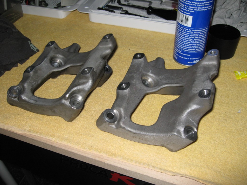

Leider fehlen mir noch die neuen O-Ringe, somit konnte ich nur den neuen Halter anbauen.
Interressanterweise wurde dieser im Design geändert, genau dort, wo die Schraube des alten Halters schwer zugänglich und kaum zu lösen ist.

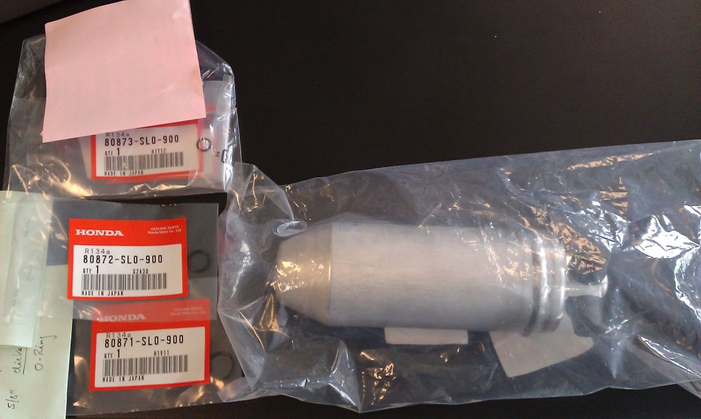

die in Rückstand gewesenen Teile sind gestern endlich angekommen, jetzt kann die Wiederbelebung beginnen.
Trockner, diverse O-Ringe, Öl etc.
War nicht ganz billig, für die Kleinteile habe ich über 350 Euro bezahlt, der Trockner kostet schon weit über 200 Euro.
Na ja, was solls. :)

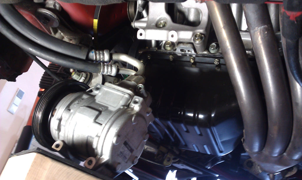

Der Einbau des neuen R134a Kompressors war etwas zeitaufwendiger als gedacht (~4Std)
Die losen Teile mit dem richtigen Drehmoment anzuziehen und ohne Hebebühne den großen vorderen Motorträger einzubauen, (die Querträger-Schraube passt nur, wenn man die Motor/Getriebeeinheit vorne ca 2-3 mm anhebt) erfordert etwas Geduld und Feingefühl.

Ein Gewinde (das untere rechte) am Block für den Kompressorhalter war verkriesknaddelt und auch die Leitung der Lambdasonde hat am Krümmer angelegen, da der Halter wohl nicht mehr gepasst hat. All diese Teile waren letztes Jahr beim Wechsel der Ölwannendichtung ausgebaut worden.
Das Gewinde habe ich nachgearbeitet und den Halter des Lamdasondenkabels wieder so eingebaut, dass die Leitung wieder schön geführt wird.

Der neue Halter hat die Teilenummer 80352-SL0-A01. NSX 93+ Modelle haben bereits diesen Halter.

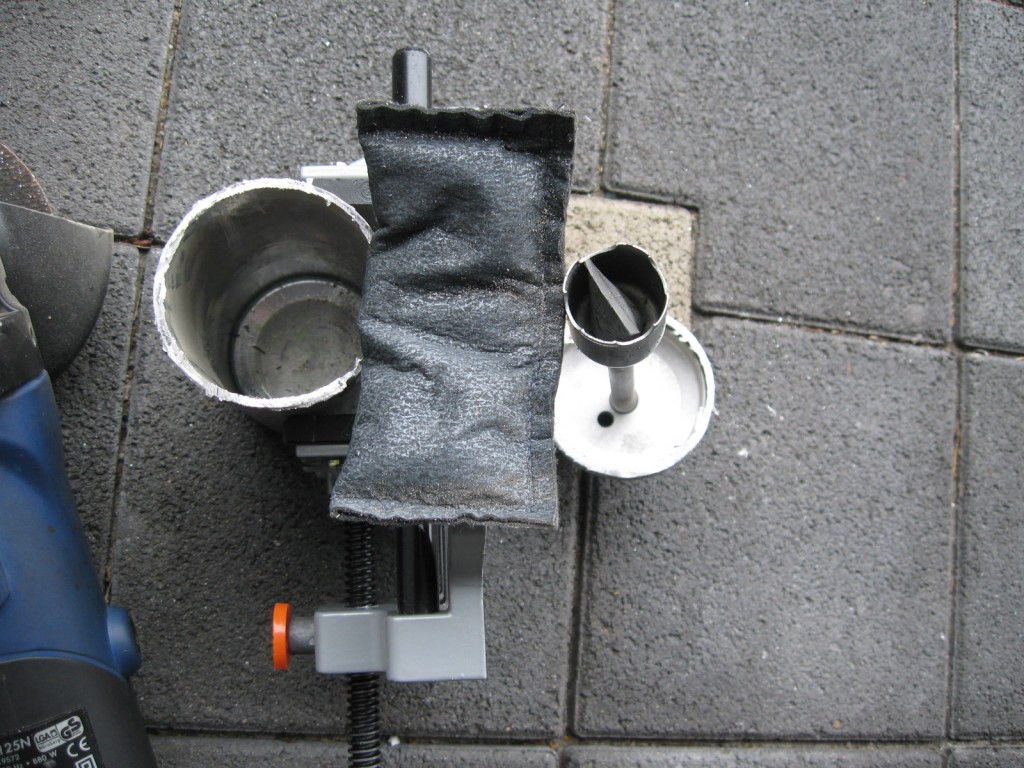

Den Trockner habe ich aufgeschnitten, wollte mal sehen, wie das Teil von innen aussieht.
