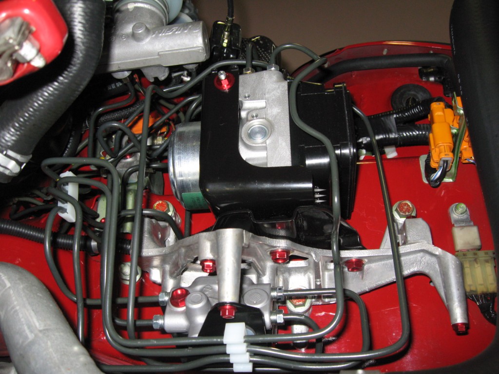

Kleines Update vom letzten Wochenende.
Der ABS Kabelbaum liegt jetzt komplett fertig eingebaut im NSX, sieht nett aus.
Den ABS Halter habe ich so modifiziert, dass der Kabelbaum ohne zusätzliche Zentimeter zu verschenken, integriert ist.
Angenehmer Nebeneffekt ist, dass man nicht viel davon sieht.
Obwohl noch keine Bremsleitungen verbaut ist, konnte ich den kompletten Kabelbaum einschließlich NSX-R Modulator schon auf Funktion prüfen.
Ergebnis: Kein Fehlercode.
Nach Einschalten der Zündung brennen in der Mitte des Dasboards 4 Leuchten
ALB / TCS / SRS
Brake
Nach 2 Sekunden erlischt die ALB (ABS) Lampe, d.h. das System hat sich selbst gecheckt und arbeitet ohne Fehler.
Nach weiteren 4 Sekunden erlischt die SRS Lampe.
TCS Lampe bleibt an, dass ist aber normal.
Die gelbe TCS Kontrollleuchte erlischt erst unmittelbar nach Start des Motors.
Nach Start des Motors leuchtet die ALB/ABS Lampe nochmals für ca 2 Sekunden, das ist Original beim NSX 02+ auch so.
Der Kabelbaum ist schon klasse.
Die rote Bremsleuchte bleibt auch an, dass ist aber auch normal.
Das Bremsflüssigkeitsreservoir ist leer und er Schwimmer ganz unten.
Wenn man ihn nach oben zieht, erlischt auch dieses Licht und es ist dunkel im Cockpit.

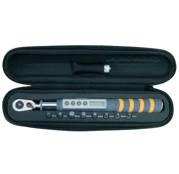

Habe mir heute noch ein schönes Spezialspielzeugwerkzeug zum Festziehen der Bremsleitungen bestellt, die zwischen 9 und 19 Nm angezogen werden.
Sollte bis Freitag da sein, also gehts nächstes Wochenende ins Finale.
Digitaler Drehmomentschlüssel
Länge: 20 cm
Einstellbarer Bereich: 4 - 20 Nm
Damit sollte exakt die gleiche Drehmomenteinstellung wie beim Werkseinbau möglich sein.
Die 02+ Bremsleitungen werden mit anderen Drehmomentwerten angezogen als beim alten NA1.

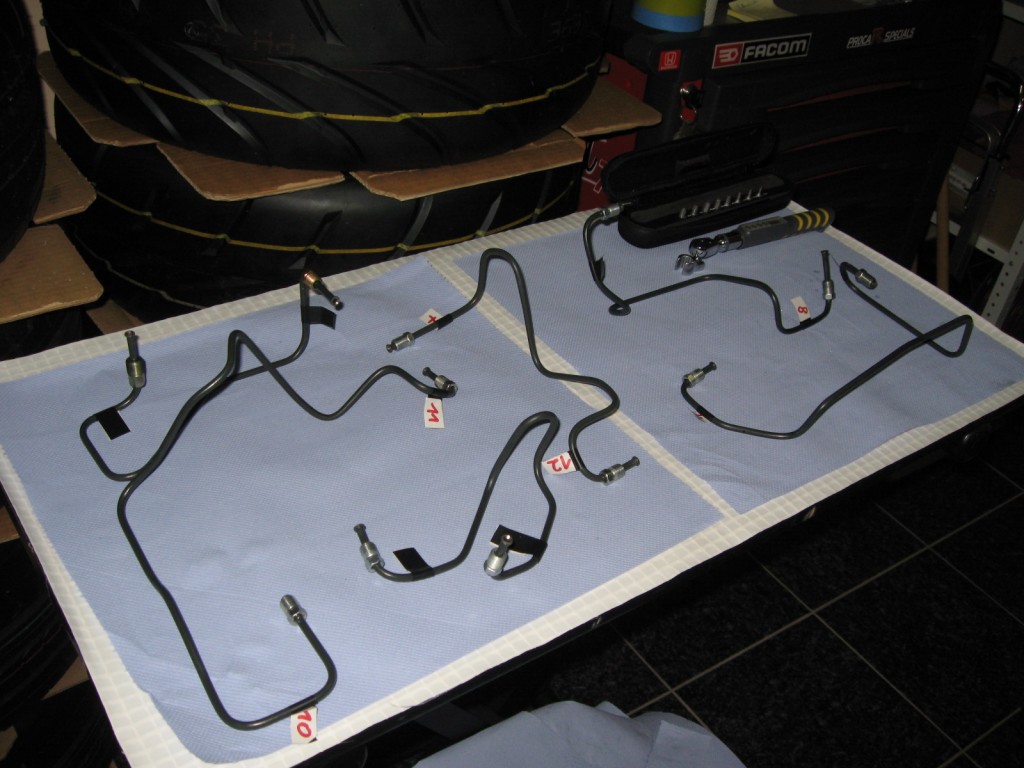

zu guter Letzt gibt es noch ein Spyphoto vom Testeinbau der Bremsleitungen.
Alle Leitungen sind mit Einbaunummern versehen, von daher ist der Einbau recht einfach, wenn man die richtige Einbaureihenfolge herausgefunden hat und
die 2 'Bottlenecks' umgeht.
Letztendlich ist alles ein richtiges Leitungswirrwarr, mit den passenden Halteklammern wird das ganze aber recht übersichtlich.
Die Leitungen habe ich mir noch etwas zurechtgebogen, bei der finalen Installation sollten also alle Leitungen ohne weitere Handgriffe bereits optimal
positioniert sein.
Aktuell sind alle 8 Leitungen wieder demontiert, der Rest wird wohl ein Spaziergang :D
Wie ich mir habe sagen lassen, ist das NSX-R ABS immer noch 'State of the Art', ich freue mich schon.
Am meisten freue ich mich aber, diesen verdammten NA1 ABS accululator nicht mehr zu hören und keine mitleidigen Blicke meiner Nachbarn mehr ertragen zu müssen :up:

Das kleine Finale ist seit heute abend erreicht.
Leitungen habe ich heute mittag für den finalen Einbau vorbereitet, nach 2.5h Arbeit sind jetzt alle Leitungen mit dem richtigen Drehmoment angezogen an ihrem Platz.
War teilweise eine ganz schöne Fummelarbeit, da bei einigen Leitungen sehr wenig bis fast gar kein Platz vorhanden ist.
Teilweise kann man selbst den kleinen Drehmomentschlüssel nicht nutzen und muß improvisieren.
Aber es ist geschafft und ich bin happy. :up:

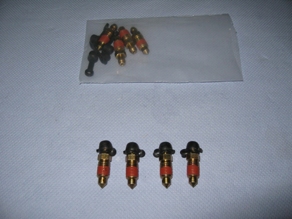

die letzten Goodies sind jetzt eingetroffen.
Unterdruck Entlüfterflasche
Schnellentlüftungsventile
Stahlflex Bremsleitungen mit schwarzer Ummantelung und TüV

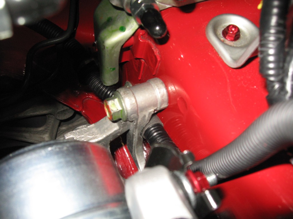

Nach dem Befüllen der Klimaanlage konnte gestern auch der ABS Umbau komplettiert werden.
Der NSX-R airduct kann ohne Änderungen mit dem neuen ABS verwendet werden, es ist sogar mehr Platz als vorher vorhanden.
Bin froh, dass ich keine neue From bauen muß.
