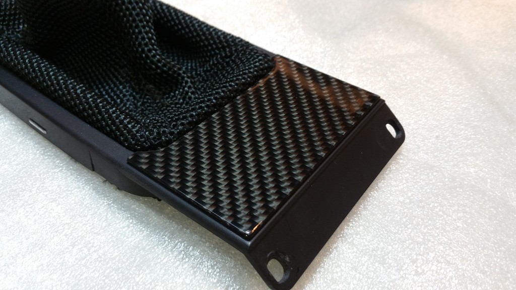

Modifikation des NSX-R NA2 mesh Schaltsack.
Leider hat sich bei mir das geklebte Carbonimitat von Honda etwas aufgelöst, das habe ich jetzt entfernt und durch ein echtes Carbonplättchen ersetzt.
Sieht viel besser aus jetzt und glänzt auch wieder.

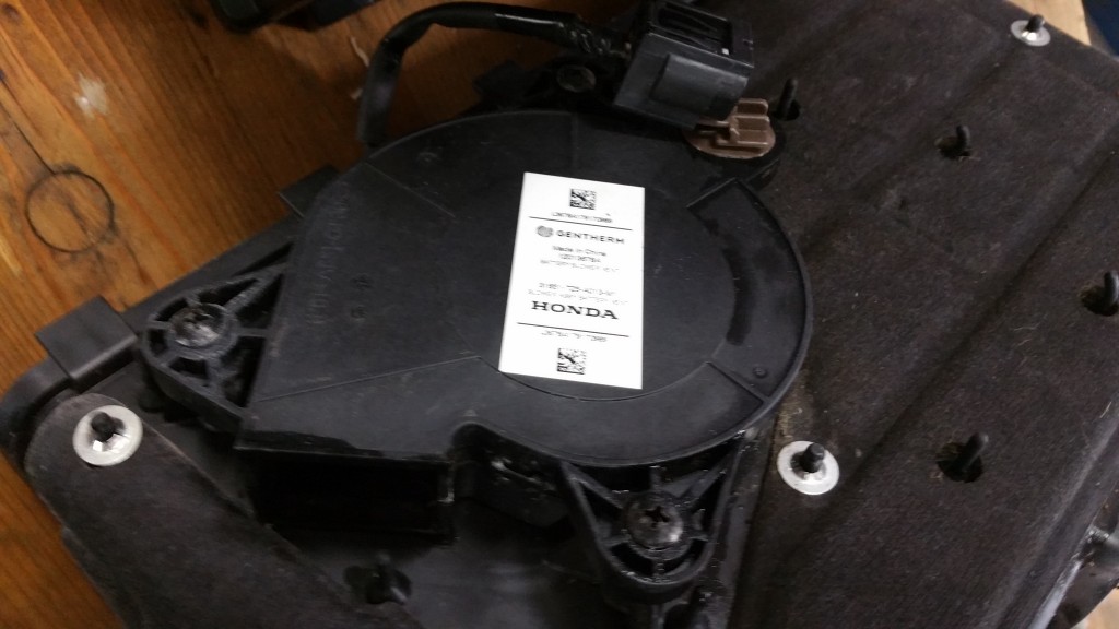

Der kleine Schlauch vorne dient zur Kühlung der 12V Batterie
